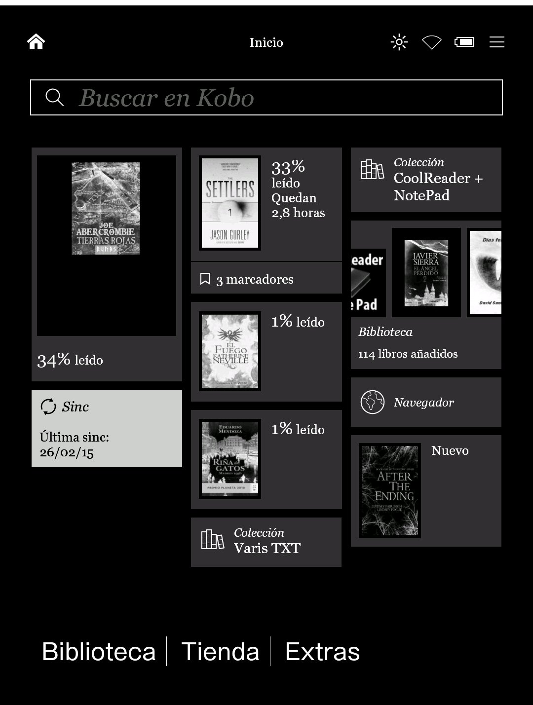

El siguiente parche permite visualizar la pantalla en negativo. Esto permite una lectura nocturna muy cómoda al no molestar la iluminación de la pantalla.
El parche original precisaba del botón físico de la iluminación para activarse. Con la aparición del H2O y la eliminación del botón de iluminación, ha sido necesario adaptar el parche. Este método usa la función fmon que permite activar el modo nocturno mediante la pulsación de un icono en la pantalla.
Probado en fw hasta v.4.2.8110
INSTRUCCIONES:
-Descarga el parche Nightmode desde aquí
-Conecta el lector al PC y copia a la raiz de la memoria interna el archivo nightmode.png. Desconecta de forma segura y verifica que visualizas el icono a pantalla completa al pulsarlos (importante que las imágenes se indexen).
-Conecta de nuevo el lector y copia el archivo KoboRoot.tgz dentro de la carpeta .kobo. Desconectar de forma segura y esperar a que se actualice y reinicie el lector.
Para activar el modo nocturno, pulsa en el icono del sol/luna. Se maximizará la imagen invirtiendo el blanco y el negro. Ya puedes acceder a las pantallas del lector. Para volver al modo normal, vuelve a pulsar el icono.

Hay otra opción si bien no permite revertir al modo normal directamente. Se trata de editar y poner la instrucción siguiente en el archivo Kobo eReader.conf localizado en la carpeta .kobo\Kobo:
[FeatureSettings]
InvertScreen=true
El modo nocturno queda fijo. Para volver al modo normal eliminar la instrucción o cambiar a InvertScreen=false
