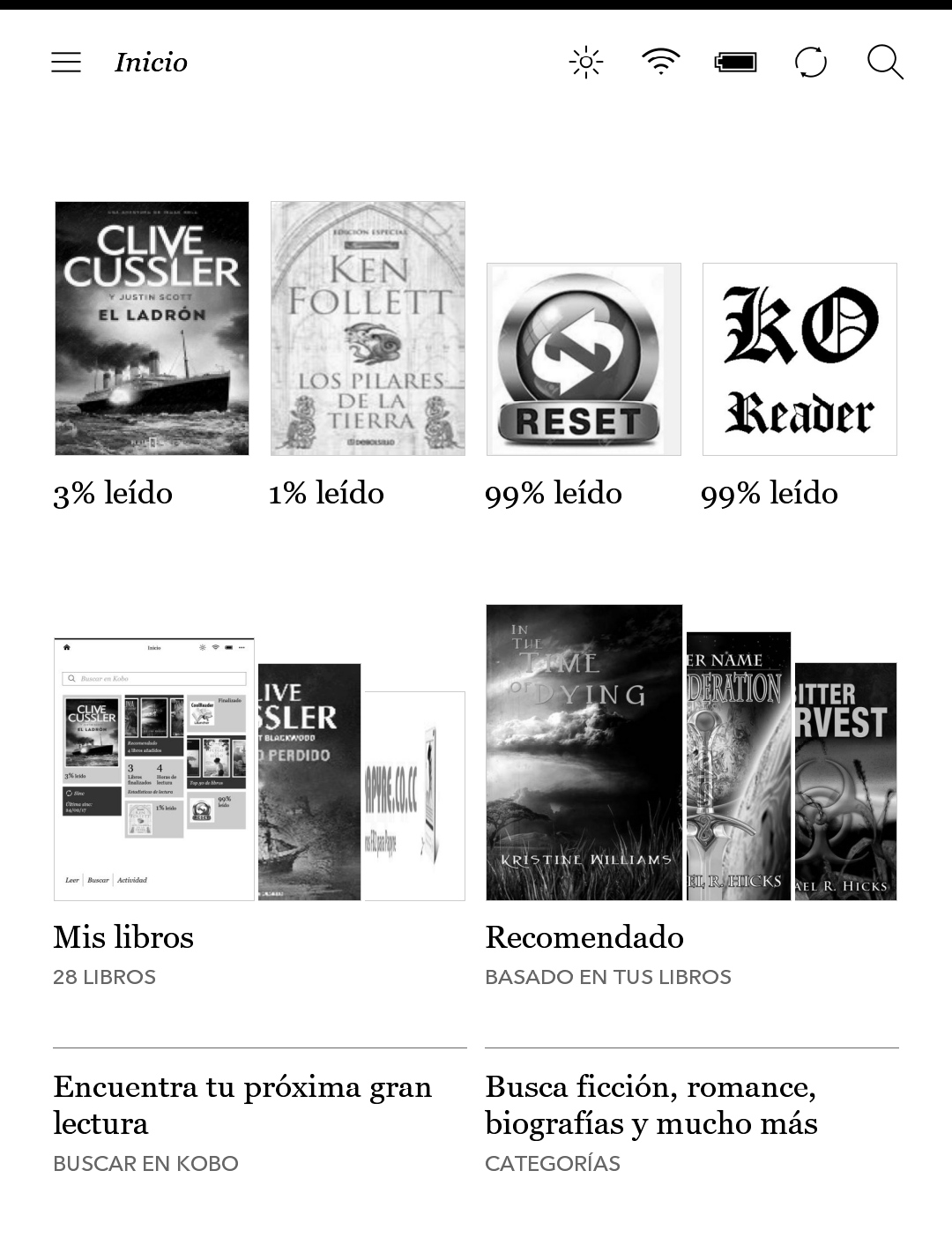

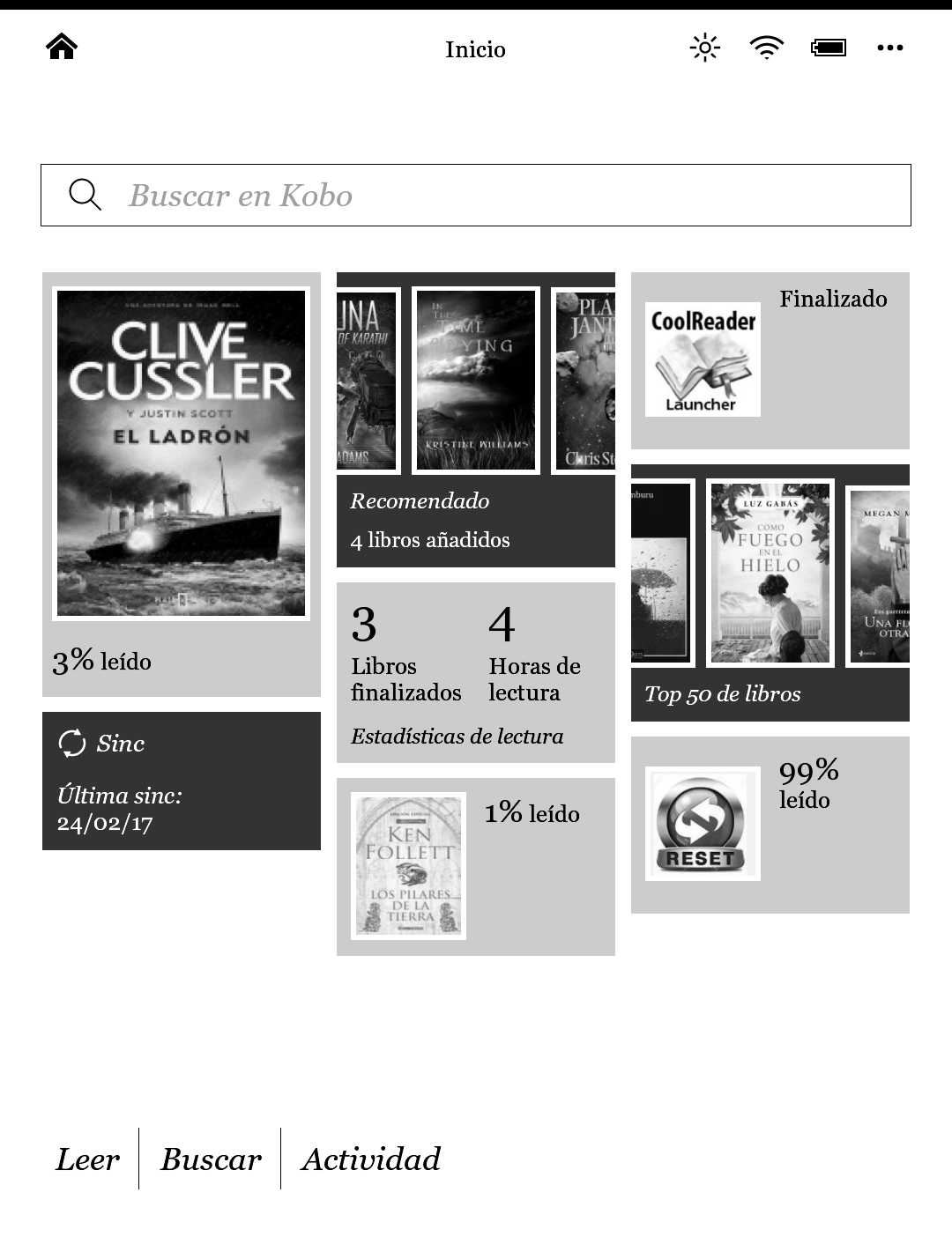

Nota1: El parche de la v.4.3.8842 no modifica la pantalla de inicio que aleatoriamente ha salido al actualizar (la vieja o la nueva) por lo que se mantiene la misma. Puedes activar o desactivar la nueva pantalla de inicio instalando los siguientes parches:
DESCARGA DEL PARCHE `Enable/Disable new home screen`
ACTIVA NUEVA PANTALLA INICIO
DESACTIVA NUEVA PANTALLA INICIO
v.4.3.8842 Activa 438842 Desactiva 438842
v.4.3.8871 Enable_new_home_4038871.rar Disable_new_home_4038871.rar
v.4.3.8945 Enable_new_home_4038945.rar Disable_new_home_4038945.rar
v.4.3.8966 Enable_new_home_4038966.rar Disable_new_home_4038966.rar
siguientes FWs Ya no existe la posibilidad de desactivar la nueva pantalla de inicio

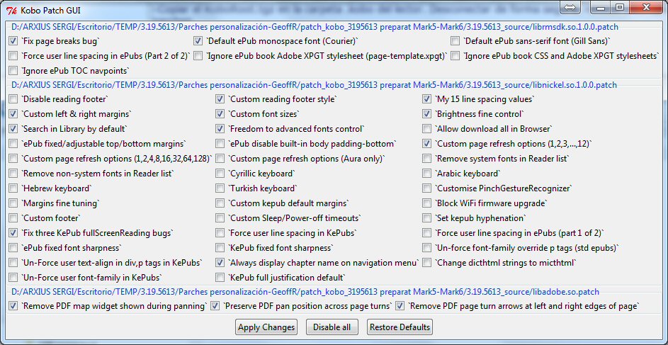

D) Interface gráfica para preparar parches (kobo Patch GUI):
NOTA: No se actualiza desde el 2017. No se ni sisigue funcionando.
Se trata de una interfaz gráfica para modificar facilmente los archivos que generan los parches. Mediante unos checks se seleccionan o no los parches que quieren aplicarse a los kobo.
La información sobre estos parches se puede encontrar en el post "Indice de parches de firmware metazoos" del foro mobileread (http://www.mobileread.com/forums/showthread.php?t=260100)
La interfaz gráfica de usuario está escrita en Python, y utiliza Tk/Tkinter como la biblioteca GUI, por lo que hay que tener instalado Python. No se requiere otro software externo.
Funcionalidades añadidas hasta el momento (v.0.1 beta2):
- Activar/Desactivar parches
- Desactivar todos los parches
- Comprobación de opciones mutuamente excluyentes
- Mensajes de ayuda
Instalación / Ejecución:
El programa requiere tener instalado Python 2.7 o 3.4+. Funciona en Windows y Linux (OS X no ha sido probado).
Descarga de la aplicación KoboPatchGUI (descarga directa de la v.0.1-beta2 desde aquí o aquí). Descomprime.
Para ejecutar el programa, simplemente ejecuta el archivo KoboPatchGUI.pyw. Se pedirá que selecciones el archivo(s) de parches que se desea modificar (archivos .pach que se encuentran en la carpeta XXXX_source de la aplicación de parches de GeoffR (patch_Kobo_XXXXX.zip a descargar desde http://www.mobileread.com/forums/showthread.php?t=260100)
Pon o quita el check a los parches que quieras activar o desactivar y aplica cambios.
Con los archivos .pach ya modificados, ejecuta el .bat del aplicativo del patch_kobo_xxx (ver punto B de esta sección) para generar el KoboRoot.tgz que instalará los parches (copiarlos en carpeta .kobo del lector)
