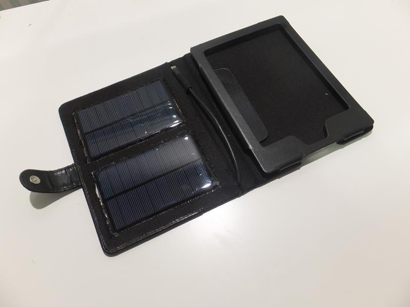

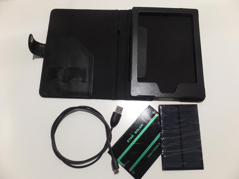

Os presento mi distracción de una tarde de domingo: construir una funda con placas solares para carga del lector. No tiene mucho sentido por la larga duración de las baterías, pero me apetecía hacerlo. Materiales: Una funda barata (10-15 eur. yo la tenía sin usar), un cable micro USB (unos 4 eur, yo lo tenía de algún movil) y un par de placas solares de 5v (unos 8 eur las dos en aliexpress)

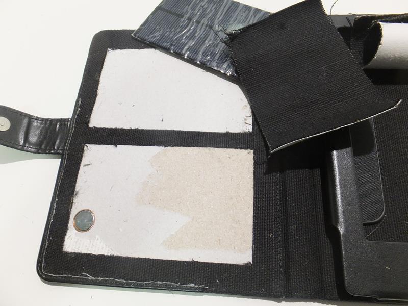

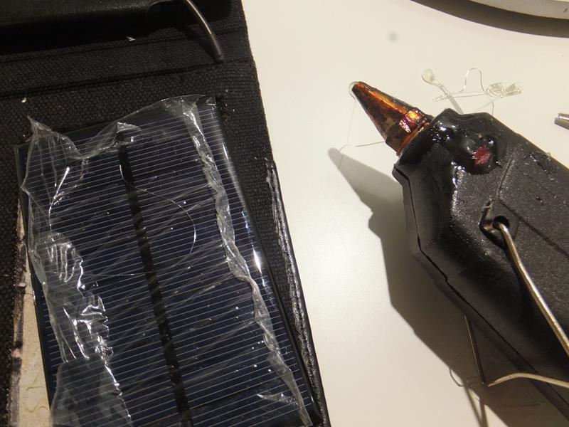

Recorto por el interior de la funda el espacio donde irán las placas. Rebajo un poco el cartón para que no sobresalgan demasiado. En este paso encontraremos dentro de la funda el imán para el standby automático. Lo guardamos:

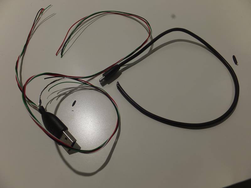

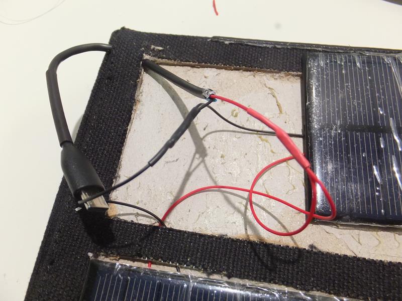

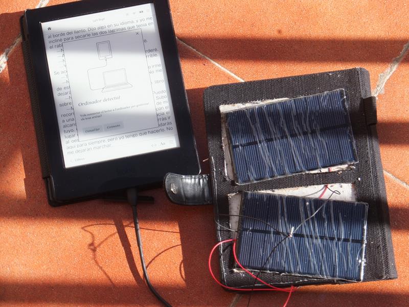

Del cable mini usb, sacaré el conector y los cables para los conexiones: Soldamos los cables a las placas en paralelo: Prueba de carga: superada!

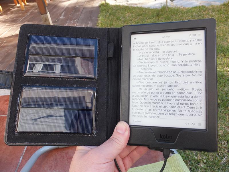

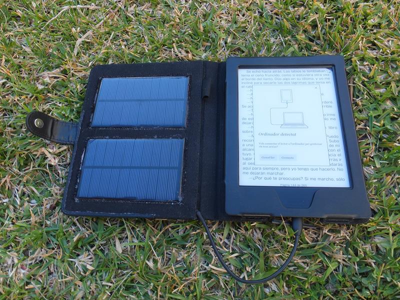

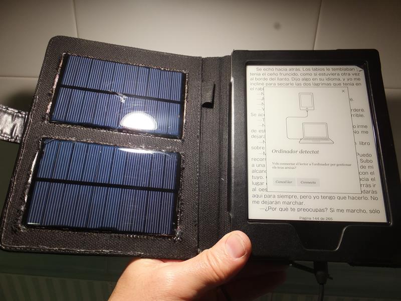

Pasamos los cables por debajo del forro de la funda y conectamos los cables de las placas al conector micro usb: Pegamos las placas solares en los huecos a que van destinadas: Y ya está!

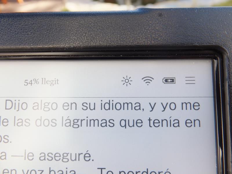

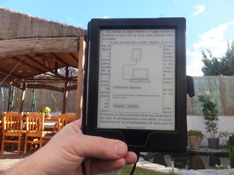

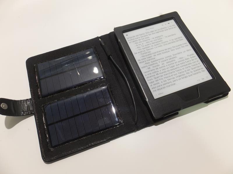

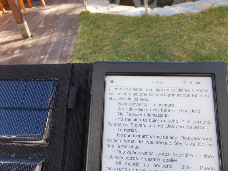

Prueba con luz artificial: Con luz natural: Podéis ver el icono de carga: Y a leer! Se me olvidó el imán para el cierre autómático. Ahora ya está colocado. Ha de ser por encima de la placa ya que por debajo no tenía suficiente potencia para apagar el lector.
