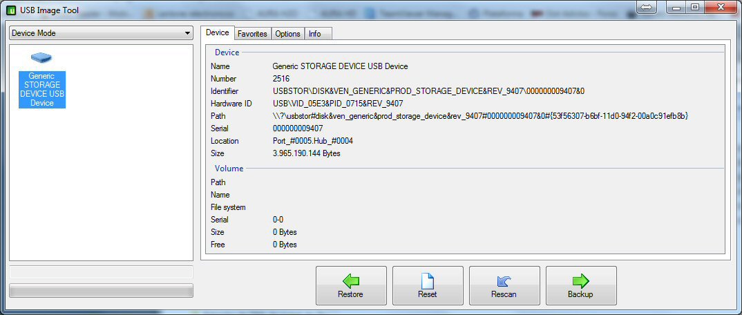

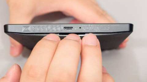

Se necesitarán los siguientes programas gratuitos: USB Image Tool 1- Abrir la parte posterior del Kobo Glo HD con mucho cuidado con una una tarjeta de plástico duro o las uñas. Puedes ver en este video como se abre el lector. Recordad de guardaros la SD de 4GB o el archivo .img para disponer de una copia de seguridad del lector para el caso de bloqueo irrecuperable.

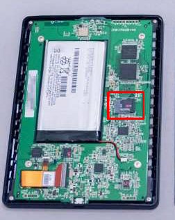

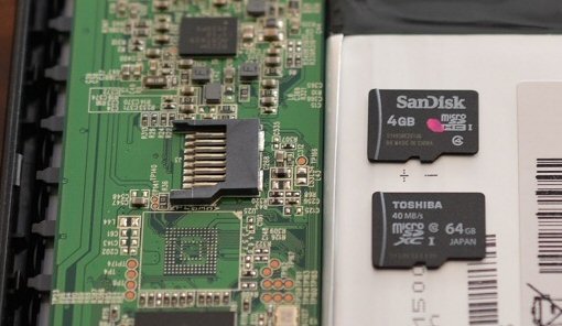

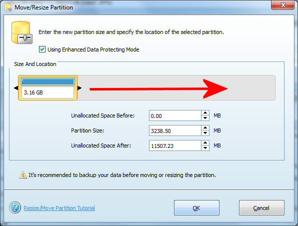

Abrir la parte frontal del Kobo aura H2O con mucho cuidado con una una tarjeta de plástico duro (mejor lijada en el borde para que esté algo afilada). Hay que introducir la tarjeta por el borde del marco. El marco está pegado por lo que hay que ir despegando lentamente y con cuidado. Usando un cutter con mucha precaución puede despegarse mas fácilmente. Una vez separado el marco, hay cuatro tornillos en los extremos. Una vez retirados la placamadrey la pantalla se separan conjuntamente de la carcasa. Por detrás está la electrónica con acceso a la memoria interna (una microSD extraíble). La tarjeta original es un SanDisk 4GB Clase 4 . Yo la cambié por una tarjeta de 16 GB de clase 10, pero hay tutoriales que confirman que se puede cambiar por tarjeta de 8 GB o 32 GB. Mas abajo explico como ampliar la memória. Sustituir la microSD por una de mayor tamaño una vez seguidos los pasos del 3 al 11 del punto anterior. Volver a atornillar la placa a la carcasa. Retirar los restos de adesivo del marco y de la carcasa con disolvente. Pegar en el borde cinta adhesiva de doble cara. Unir el marco a la carcasa. ATENCIÓN: Yo he usado una cinta de doble cara "normal" por lo que no se puede garantizar que el lector siga protegido del agua.
